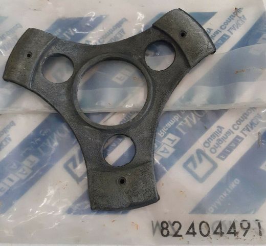

Kui vajalik on kummist detail pumba kopsiku ja paagi vahel. Et on nagu pehmendus ja paremaks pumba kinnituseks paagi süvendis. Millega seda asendada, nitriilkummiga? Ei leia skeemi, kas pumbale peab vool süüte lülitamisel kohe peale tulema või starteri pöörlemisel. Ise eeldan starteri varianti, Jetronic LH 2.2 siis, Lancia Thema. Süsteem jookseb kohe tühjaks tagasi, igal korral tahab 15-20sek käivitamist. Pumba tagasivoolu klapp kogu aeg avatud?

Tänan vastuse eest! Küsimus tekkis esmalt siiski oe 82404491 otstarbes ja millegagi asendamises. Jah, selle teise käkerdisega 60801387 on ka probleeme ja midagi peab seal vahepeal olema. Hädapärane variant on panna kahest (oe 7749660) 36mm läbimõõduga kokku üks 50-52mm aga kuidas see sobiks ei tea. Aastad ja igasugused biolisandid, bensiinistabilisaatorid on mõjunud...

Re: Bensiinipump Alfa/Fiat/Lancia
Posted: 05 Sep 2021, 23:16
Aa - see tundus Sul suht ok olema piltide järgi.
Erinevalt sellest tihendist, mis korpuse ja pumba vahele käib.

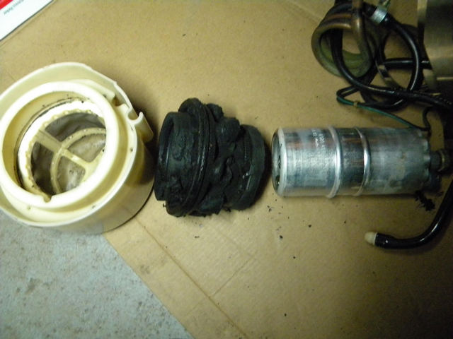

Mulle endale tundub, et see on lihtsalt mingi fikseerimise jaoks vajalik pehmendus, et hoida pumpa paagipõhjast veidi kõrgemal, seega sellest põhja sattuvast liivast vms natuke eemal.
Kuna uutel pumpadel (95 ja üles) kasutatakse vaid tavalist kopsikualust , siis ma ei tahaks uskuda, et sel mingi reaalne väärtus on (uutel mudelitel pole muidugi enam ka kütusefiltrit)
Võib olla ka rudiment metallpaakide ajast ja on kasutusel selleks, et sõites pump vastu paagipõhja ei klopiks , seda ei kahjustaks ja ühtlasi ka liiva eemal hoiaks ?
Nitriilkumm oleks võibolla küll õige materjal aga selle kinnitamine saab huvitavam olema (a4 3x16 kruvidega tihendipessa?)

See põhjaalune on täielikult hävinenud, 1. postituse viimane foto on pärit alfabb.com foorumist

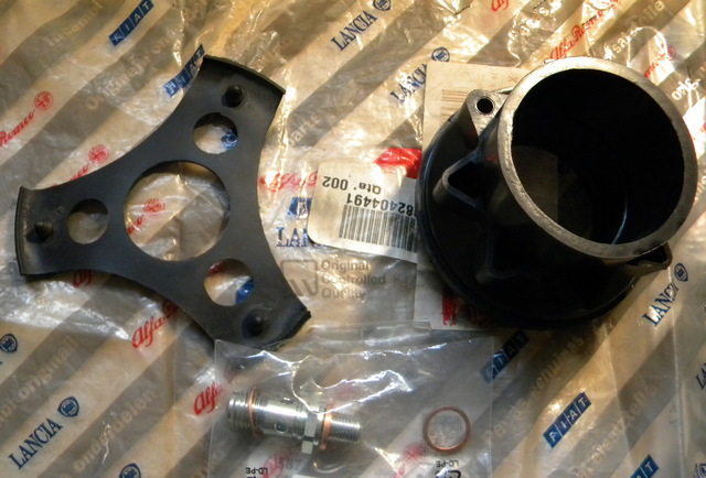

37mm kütusepumba kinnitusest jääks alles ainult keskmine osa, esialgu loobusin sellest mõttest kuigi sinna saaks midagi aretada. Selle tüki hind siis 4.00 eur. SKV pump ei meeldi mulle, kuigi nende kataloogis on välimus nagu originaalil, (kütusevooliku ühendus ja sõel pumba põhja all) kas teadlik hämamine! Jääb esialgu riiulile.
Ei saa aru, milline otstarve on Boschi pumba ühendusotsiku sees oleval klapil (pumba enda sees ju klapp olemas). Ei saa liikumisest aru, raske avada, samas vedru kerge ja sodi ei tundu ka sees olevat, kas kulunud ebaühtlaselt....Seesama stutser pumba otsas oli kummalisel kombel peaaegu lahti, oleks võinud sõrmevahel ära keerata, võimalik probleemi allikas (voolikuühendus ise oli tugevalt kinni). Bosch 1587010536 peaks sobima aga ei ole veel proovinud, ootan kuni kõik saadaolevad tükid olemas.

Lihtsalt huvist, et kas leidsid kuskilt õige tüki või kuidas selle pumba tihendatud plaanid saada (või oli vana tihend veel mingis talutavas seisus)
Seda klapimajandust seal pumba juures ma ei suuda samuti kuidagi läbi hammustada (need klapid on seal olematu vahega ... Kusjuures mulle endale tundub otse voolikuühendusega pump kuidagi loogilsem )

Vana tihendit annab isegi veel kasutada, kui altpoolt 5mm ära lõigata, tegelikkuses näeb ta parem välja kui fotol. Pumba suhtes ei ole ma tahtnud veel plastvoolikut lahti ühendada, tahab lahtisaamiseks ehk kuumutamist või mis võtteid saada, lihtsalt ei julge puutuda kuna olen asjaarmastaja.. Sellepärast originaaltükid meeldivadki. Panen esialgu vana pumba tagasi ja vaatan mis juhtub.
Pumbatihendi eest küsitakse jah ulme raha. Ladu 24 pakkus 38.- aga teada on et ega sealt lõpuks midagi ei tule. Euroopas 100+ ringis, ( igasuguseid varjatud pakkumisi (st et võta ühendust ja küsi) Itaalias ei ole uurinud. Üks saadaolev näiteks siin: https://www.bielstein.com/Rubber-petrol ... -Integrale + Ebay

by 2.8
Kummist detailid Ebay.it ja klapp/düüs Aeromotors. Lisaks hiljem igaks juhuks kolmnurkne tükk ühest saksa Ferrari e-poest aga selgus et mu 164-l ei olegi seda. Pumba plastkopsik on aukudega nagu diislil (keegi ehk modinud).
