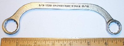

kas on kellelgi jäänud kuskil poes vms silma poolkuu silmust, mille üks ots oleks 13mm

kui lingile vajutada, siis saab 1:1-le pildi

ts wrote:ja lisaks sellele oleks vaja sihukest kaadervärki, mis näeb välja nagu tavaline 17mm padrun aga millel on sees haaratsid (umbes nagu drellipadrun), mis oleksid võimelised 10-sest mutrist kinni haarama :roll:
Ma ei saa päris täpselt aru...et nagu pikk padrun, mis on alguses ümar ja mille kandiosa algab kuskilt seestpoolt?
Ma võin ka selles osas konsulteerida, mul on lähikonnas üks sõber, kellel on igast imeasju. Teine variant on taas seppa tülitada...võtta toru ja lasta sinna 10 padrun sisse keevitada. Mul peaks 10 padruneid vedelema mingi 6-7 tükki, võin ühe ohverdada küll. Iseasi, kui suur peab olema selle ümbritseva toru (sise)läbimõõt ja pikkus. Siis selle osa pikkus, mis on enne kanti.
Edit: sellise kirjeldusega asi on võimalik teha (uurisin)...aga spetsialisti sõnul need kroomvanaadium värgid ei kipu eriti kuumtöötlust kannatama, nii et tegemist oleks (nagu poolkuuga) ikkagi ilmselt enamvähem ühekordseks kasutamiseks lahendusega. Kestvusgarantiid igatahes kaasa ei saa.
