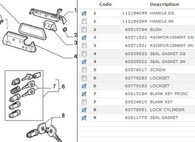

#5Pistan pildi lingi ehitusest, ehk on kasu.

#7jees.
siuke ta tõesti on.
nüüd peaks teema autor tegema punase ringi ümber kohale, kust ta katki on...

#8esimese pildil asuva vedru juurest on link ära murdunud , ehk kinnitus mis seal kinni hoiab ja lukustuse ülesse lükkab!

P.S. Lingi pildi juures on tootekood olemas, saate guugeldada. Parema külje linki enam tellida pole võimalik - otsas ning juurde ei toodeta. Vasaku külje omasid peaks veel saama...
