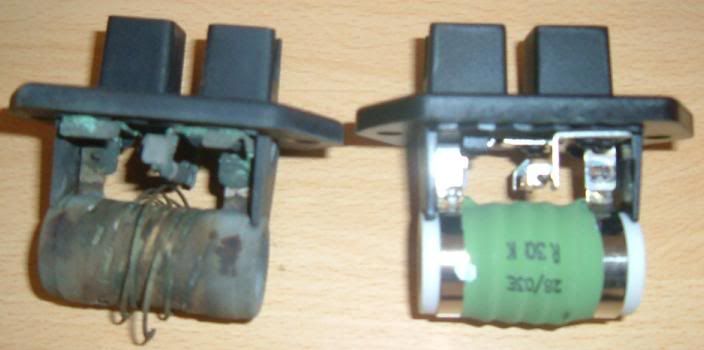

Kas jahutusvent käib läbi aju või on eraldi andur?
Mis temperatuuril ta peaks lülituma või peaks ta aeglasemal kiirusel koguaeg töötama kliima jahutuse mõttes.
Kohapeal seistes läks temp üle 90-ne sooja ilmaga aga ventilaator ei lülitunud.
159 2.4 JTDm:
AR 156 2.0 TS selespeed - Alfahoolik
esimene kiirus 90, teine 100 natuke
ja käib läbi aju.
Ma arvan, et probleem peitub takistis (peaks asuma radikaventika kohal)
proovi teha test- võta takisti vahelt ja silda otsad ära- kui 90 juures vent tööle hakkab, siis on viga leitud-> acar.ee pakkus neid mingi 15 raha ringi jääva hinnaga :wink:
*Tagumine ukselink taastatud uue tifti ja liimi abil Säästsin raha.
*Kõrvalistuja aken töökorda seatud kuid vaja oleks korralikku plastikliugurit mida trossid liigutavad.
*Jahutusvendi takisti oli tõepoolest eemaldunud aluse küljest....ilmselt vibratsiooni tõttu, lappisin kokku. Säästsin raha.:D
