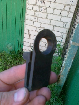

Täna sai juhiukse piiraja väljavahetatud. Hakates asju kokku panema ning kohendades kõlari juures olevat isolatsiooni, jäi pihku selline kummist vidin. Ei olnud ta kuskil kinni, lihtsalt jäi kätte. Ei leidnudki kohta, kuhu saa peaks sobituma - kas klaasi serva alla kuhugi?
