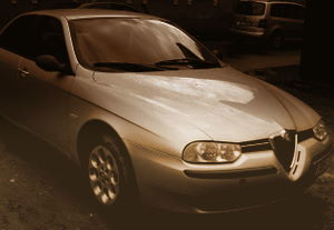

Niisiis, täna sai siis masin ära ostetud ja võite ÕNNE SOOVIDA! :alc:
Ja ka kohe kaasa tunda (Jan1 palun ära hakka nüüd ütlema :"Ma ju ütlesin!" :grandpa: ) igatahes, saime teadja mehe käest siis "loa" autoga tallinna sõita (kerge saale klõbin) ja lataki- õnne ei jagunud kauaks, kui teepeal seisma masin jäi ja sumpsist tuli paksu tossu... (Krt, ma ütlesin mehele, et Alfaga peab õrnalt rääkima ja paluma, et ta ikka vastu peaks).
No-ja õnneks võttis kena Raplamaa maamees auto oma õuele külmetama paariks päevaks, kuni siis puksiiriga järgi läheme...
Igatahes, Pilot Motors (võisiis mitte), palgapäeval oleme siis esimesed uksetaga oma armsa kalli Alfaga...
