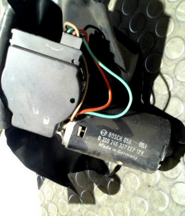

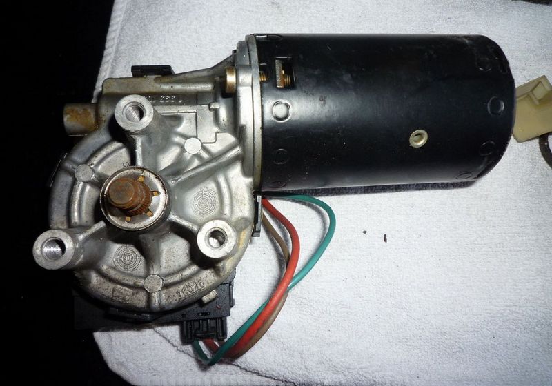

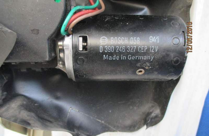

#8Kas on kellelgi sarnast Fiat/lancia mootorit?

Re: Lancia Thema klaasipühkijad
#9Loomulikult töökorras
- C 0 390 246 327.JPG (172.69 KiB) Viewed 6707 times
#10Croma ja Thema
seega mul kahjuks ei ole
