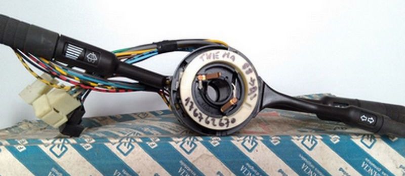

Korras, kõik toimib nagu peab.
Re: Lancia Thema klaasipühkijad
Posted: 01 Sep 2015, 21:34
by 2.8
Lahendus peitus ikkagi selles
