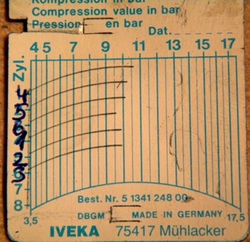

Vahepeal lasin mõõta surved ja kõige viimase asjana panin uued pihustid, kuna mulle tundus, et 1. silindri küünal oli niiske ja teistest erinev, kuigi remonditöökojas midagi kahtlast ei leitud.
Arvan kokkuvõtteks et:
1. Peaks leidma elektriku kes süveneks ja kontrolliks mõõdaks üle võimalikud veakohad
2. Uuesti klapid reguleerida
3. 1. silindris võib olla ka kahjustus
4. Pakutud on ka anduri teemat, just mehhaanilist loksu, millest ma tegelikult hästi aru ei saanud
Praegu on aeg maas aga head mõtted ja soovitused on alati teretulnud!
