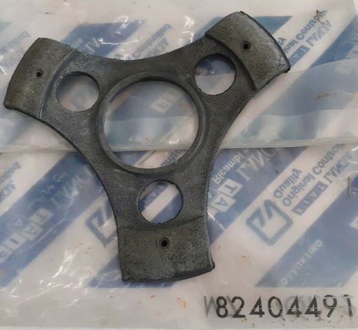

Kui vajalik on kummist detail pumba kopsiku ja paagi vahel. Et on nagu pehmendus ja paremaks pumba kinnituseks paagi süvendis. Millega seda asendada, nitriilkummiga? Ei leia skeemi, kas pumbale peab vool süüte lülitamisel kohe peale tulema või starteri pöörlemisel. Ise eeldan starteri varianti, Jetronic LH 2.2 siis, Lancia Thema. Süsteem jookseb kohe tühjaks tagasi, igal korral tahab 15-20sek käivitamist. Pumba tagasivoolu klapp kogu aeg avatud?

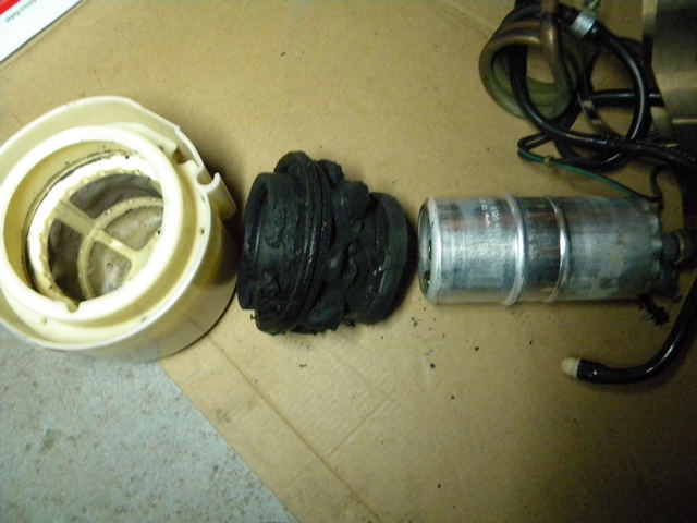

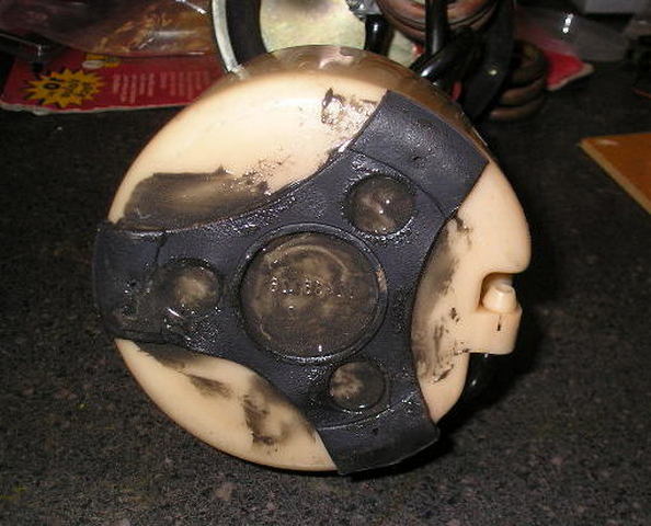

See tihend on seal kahel eesmärgil - hoiab pumpa paigal ning takistab kütusel pumpa sisenemast mujalt kui läbi filtri.

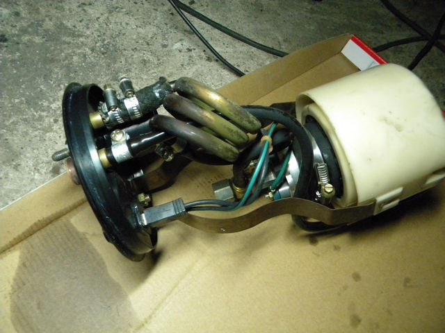

Paha lugu on see, et seda tihendit saab veel ainult ühest kohast ning kuna maagilisel kombel kasutab seda komplekti lancia, alfa ja ferrari siis on selle tihendi maksumuseks umbestäpselt 160.- + saatekulud (kui see uuesti müüki tulema peaks- praegu ei ole listitud jälle). Koodiks muidu peaks olema 60801387

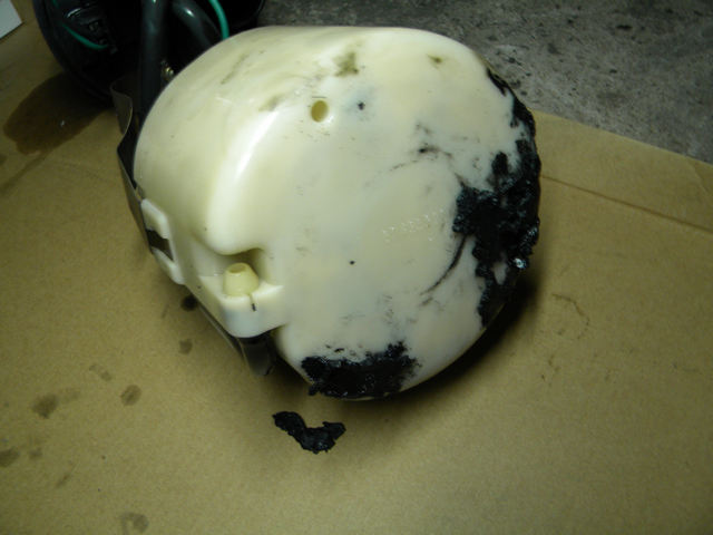

Ma ise plaanisin leida kuskilt paagisisese kütusevooliku, mis kannataks etanooli ja sellest sinna ümber mingi pesa voolida (originaal etanooli ei kannata ning sulab seal uuesti ära).

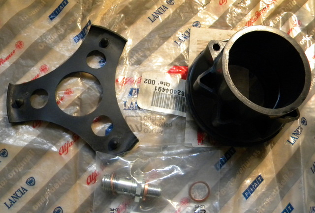

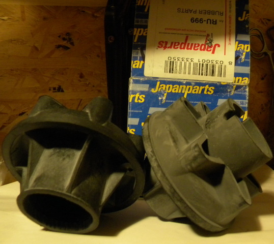

Tänan vastuse eest! Küsimus tekkis esmalt siiski oe 82404491 otstarbes ja millegagi asendamises. Jah, selle teise käkerdisega 60801387 on ka probleeme ja midagi peab seal vahepeal olema. Hädapärane variant on panna kahest (oe 7749660) 36mm läbimõõduga kokku üks 50-52mm aga kuidas see sobiks ei tea. Aastad ja igasugused biolisandid, bensiinistabilisaatorid on mõjunud...

Aa - see tundus Sul suht ok olema piltide järgi.
Erinevalt sellest tihendist, mis korpuse ja pumba vahele käib.
Mulle endale tundub, et see on lihtsalt mingi fikseerimise jaoks vajalik pehmendus, et hoida pumpa paagipõhjast veidi kõrgemal, seega sellest põhja sattuvast liivast vms natuke eemal.
Kuna uutel pumpadel (95 ja üles) kasutatakse vaid tavalist kopsikualust , siis ma ei tahaks uskuda, et sel mingi reaalne väärtus on (uutel mudelitel pole muidugi enam ka kütusefiltrit)
Võib olla ka rudiment metallpaakide ajast ja on kasutusel selleks, et sõites pump vastu paagipõhja ei klopiks , seda ei kahjustaks ja ühtlasi ka liiva eemal hoiaks ?
Nitriilkumm oleks võibolla küll õige materjal aga selle kinnitamine saab huvitavam olema (a4 3x16 kruvidega tihendipessa?)

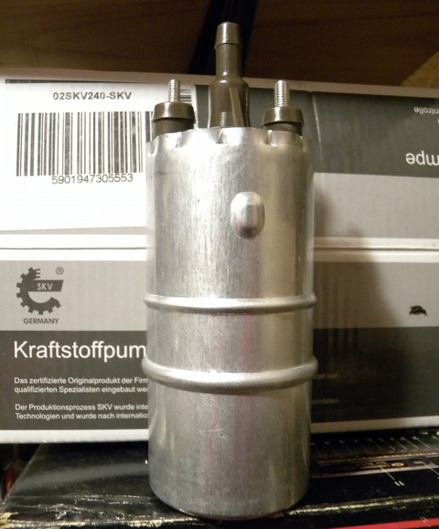

37mm kütusepumba kinnitusest jääks alles ainult keskmine osa, esialgu loobusin sellest mõttest kuigi sinna saaks midagi aretada. Selle tüki hind siis 4.00 eur. SKV pump ei meeldi mulle, kuigi nende kataloogis on välimus nagu originaalil, (kütusevooliku ühendus ja sõel pumba põhja all) kas teadlik hämamine! Jääb esialgu riiulile.

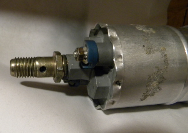

Ei saa aru, milline otstarve on Boschi pumba ühendusotsiku sees oleval klapil (pumba enda sees ju klapp olemas). Ei saa liikumisest aru, raske avada, samas vedru kerge ja sodi ei tundu ka sees olevat, kas kulunud ebaühtlaselt....Seesama stutser pumba otsas oli kummalisel kombel peaaegu lahti, oleks võinud sõrmevahel ära keerata, võimalik probleemi allikas (voolikuühendus ise oli tugevalt kinni). Bosch 1587010536 peaks sobima aga ei ole veel proovinud, ootan kuni kõik saadaolevad tükid olemas.

Vana tihendit annab isegi veel kasutada, kui altpoolt 5mm ära lõigata, tegelikkuses näeb ta parem välja kui fotol. Pumba suhtes ei ole ma tahtnud veel plastvoolikut lahti ühendada, tahab lahtisaamiseks ehk kuumutamist või mis võtteid saada, lihtsalt ei julge puutuda kuna olen asjaarmastaja.. Sellepärast originaaltükid meeldivadki. Panen esialgu vana pumba tagasi ja vaatan mis juhtub.
