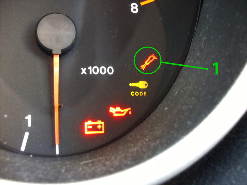

Õli oli auto all siiski. Tosooli piisavalt, õli oli ka soojamootoriga piisavalt kuid peab nüüd külmalt uuesti üle vaatama. Temperatuurid kõik korras, ükski ohutuli armatuuri tööle pole hakanud peale selle, mis algusest peale oli - teema alguses sellest pilt ka - ei tea siiani, mille tuli see on. Iseenesest põleb see tuli vahelduva eduga - aegajalt tuleb jälle ette ja poole sõidupealt läinud.

Väike legend sinu tulukestele: http://www.alfaworkshop.co.uk/alfa_warn ... _GTV.shtml
This is the engine management warning light, the fault is usually with a sensor but it can be with the out put to coils or a fault with the electronic control unit itself but this is rare.
Ehk et juhtmed külge ja saad põhjused teada.
